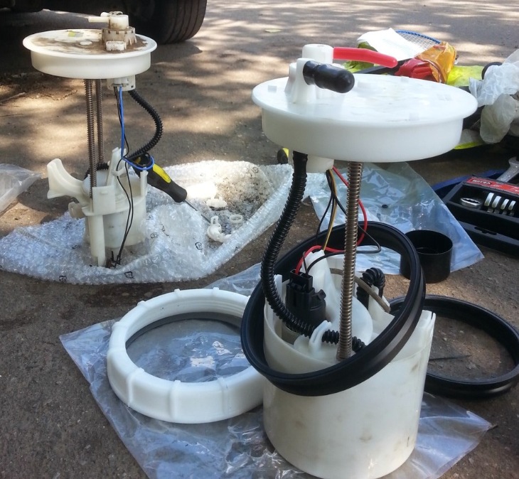

Фильтр находится в бензонасосе под задним сиденьем. Смотрите фото — это на версии седан, а у хэтчбека он находится под центральным подлокотником
