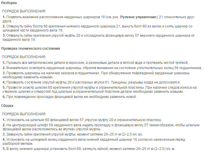

Вот схема сборки на фотографии. Детали все логически должны соединяться и собираться.
