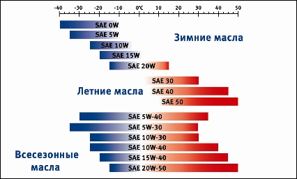

Можно и 10W40, если в вашем регионе зимой ниже -20-25 не опускается температура

и вот вам таблицы вязкости
