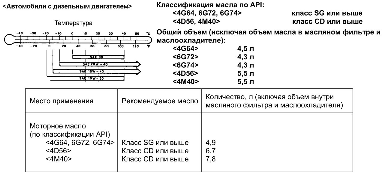

В двигатель 6G72 можно залить одно из следующих масел:
Eneos 5W30
Лукойл 10W40
GT OIL 10w40
Shell Helix HX8 5W40
Многие масла подходят для данного мотора. Заправочный объем — 4,5 литра.
6G72
