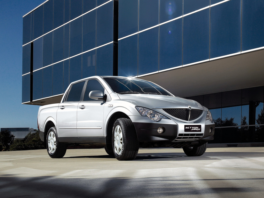

Ринат Сафин 6 лет назад 1 491 SsangYong Actyon I (2005-2011) Шины и диски Размер дисков и шин SsangYong Actyon Sports I-го поколения Здравствуйте, какие параметры колесных дисков и резины Актион Спорт первого поколения?

Южно-корейский пикап Actyon Sports первого поколения, выпускавшийся с 2006 по 2012 годы, оснащался с завода колесами R16.
Размер шин — 225/75R16
Параметры диска — 5x130, ширина — 6.5J, вылет — ET43, диаметр ступичного отверстия — ЦО 84.1 мм
Также можно установить шины — 235/75R16, 255/60R18, диск пошире.
