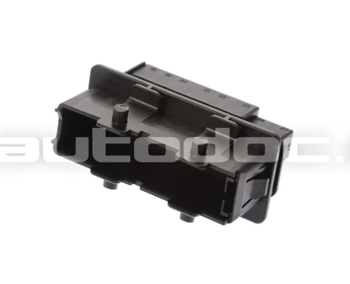

Очевидно, что из-за поврежденных усиков контакт не держится, поэтому и появляются ошибки. В этом случае необходимо заменить корпус проводки в двери. Например для Октавии А7 он продается под артикулом VAG 8K0972701.
Схема замены такая:
1) Снять обшивку, чтобы добраться до внутренней части корпуса проводки.
2) Поочередно снимать провода со старого корпуса и вставлять в новый корпус. Для этого необходим распиновщик, иначе демонтировать провода не получится.
Подобную работу можно произвести самостоятельно или с помощью специалистов.
