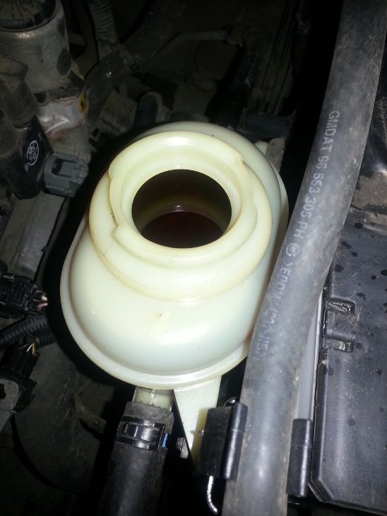

Коновалов 8 лет назад 504 Chevrolet Lacetti Эксплуатация и обслуживание Появился слабый шум от ГУР и жидкость на мин.отметке. Что делать? Чем долить гидроусилитель руля
Nurgaliev Erik Chevrolet Lacetti Аналоги оригинальных масел в ГУР и МКПП в лачетти 1.4л 2007г.в. кореец пробег 86000 км
А какое масло было залито раньше? если не знаете, то лучше возьмите Dexron III — оно подходит. Если будете менять полностью, то можно залить как Dexron III, так и Dex VI
Бачок ГУР Лачетти
долить надо конечно! А так еще посмотрите, нет ли где утечки жидкости
