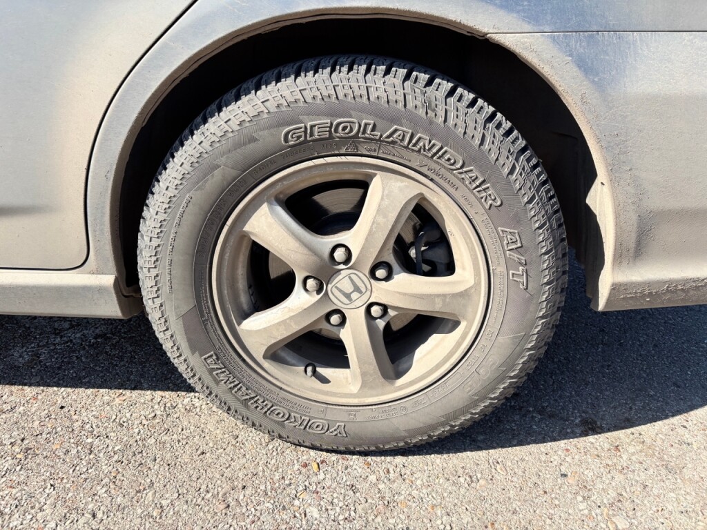

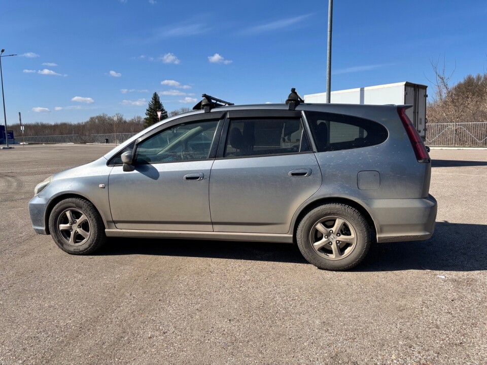

Добрый день) Хочу поставить шины покрупнее, чем штатные, а то устал чиркать днищем даже лежащие полицейские. Подскажите, подойдут ли покрышки размерностью 205/70R15 ?
С завода устанавливались колеса 195/65R15. Если поставить 205/70R15, то придется установить проставки для увеличения клиренса, иначе покрышки будут задевать об арки при поворотах и нагрузках.
На фото как раз такой минивэн Хонда Стрим с шинами 205/70R15 Geolandar AT, но владелец поставил проставки, поэтому колеса не задевают об арки. На зиму он ставит шины 215/70R15 — и тоже с проставками не задевает ничего.
205/70R15
205/70R15 на Honda Stream RN1
