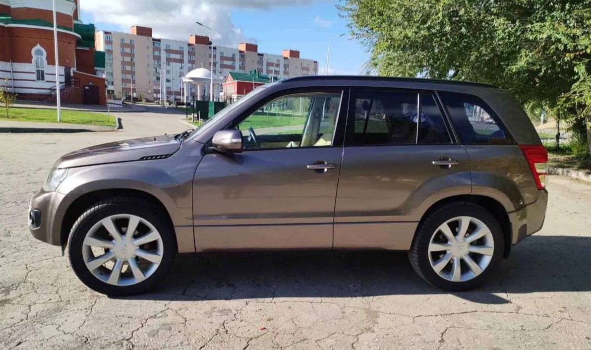

Самвел 4 года назад 1 215 Suzuki Grand Vitara II (2005-2016) Шины и диски Подойдут ли колеса от Infiniti FX на Suzuki Grand Vitara? Можно ли поставить колеса от Инфинити FX на Сузуки Гранд Витару?

Подойдут, только диаметр ступичного отверстия дисков Infiniti больше, чем у ступицы Suzuki, поэтому придется ставить центровочные кольца с 66,1 мм на 60,1 мм. Остальные параметры, например, разболтовка одинаковые — 5x114.3 мм.

Как на фото Suzuki Grand Vitara на дисках R20 от Infiniti FX
