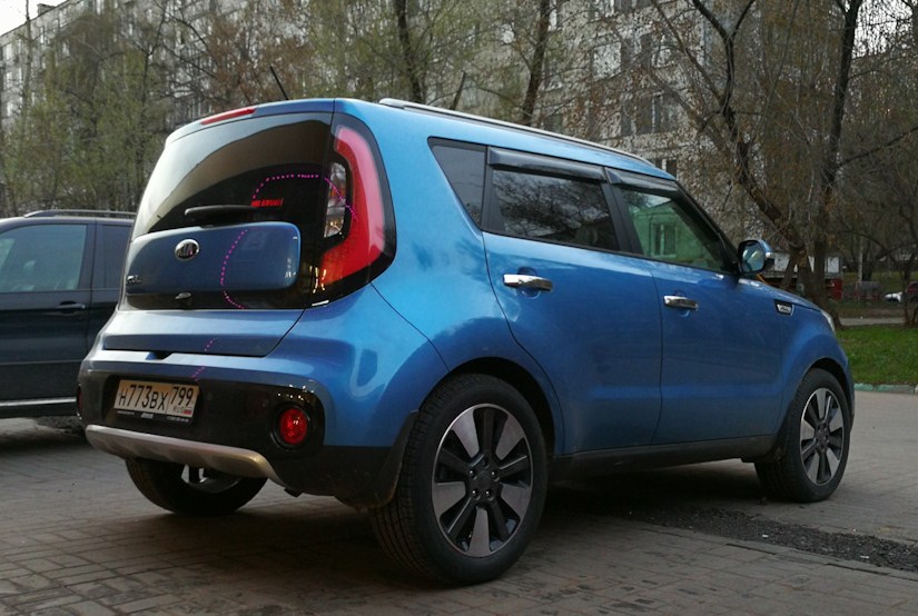

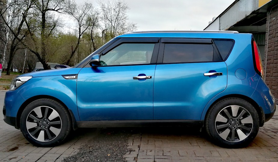

Если на тот же диск и не хотите, чтобы колесо задевало об арку, то максимум что подойдет это 235/50R18 — на фото. Если ставить 235/55R18, то при повороте колеса или при полной нагрузке будет задевать об арки.
235/50R18
235/50R18
