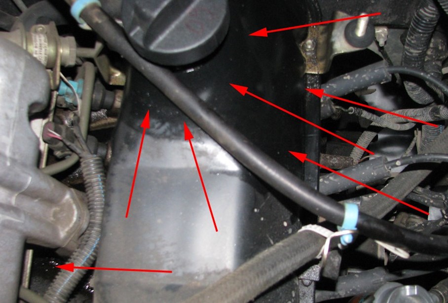

Запах масла в салоне может появляться из-за того, что жидкость выливается под капотом, даже небольшие подтеки масла могут привести к этому. Например, в Ниве часто «сопливит» из-под маслозаливной горловины — это распространенная болезнь. Далее вы включаете печку и воздух через нее попадает в салон. Именно воздух нагревшегося масла. Поэтому ставят салонный фильтр и периодически моют мотор, чистят его от масла.
Маслозаливная горловина
