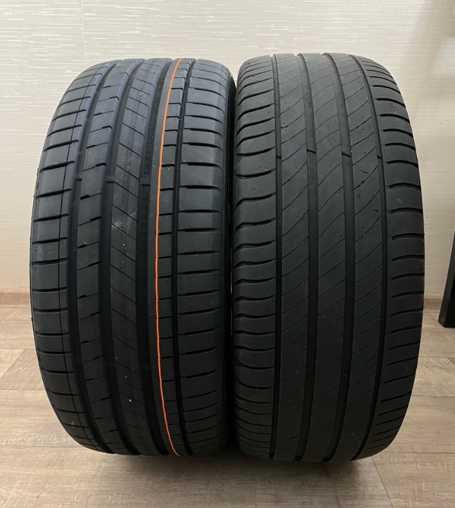

Здравствуйте, поставил шину Kumho Sport 2 PS72 и Michelin Primacy 4 в размерности 225/45R17 и 225/40R18. Заметил, что Kumho ширине Michelin. Почему так, ведь по ширине покрышки одинаковыми должны быть?
Дело в том, что шины разных производителей могут отличаться по ширине. Как вы увидели, что покрышки в одинаковой размерности — одна шире другой — это особенность производителя. Kumho почему-то делает их чуть шире, а Micheline уже, но большой разницы нет. Думаю, если сравнивать дальше, то можно найти шины еще уже Мишлена в такой же размерности.
