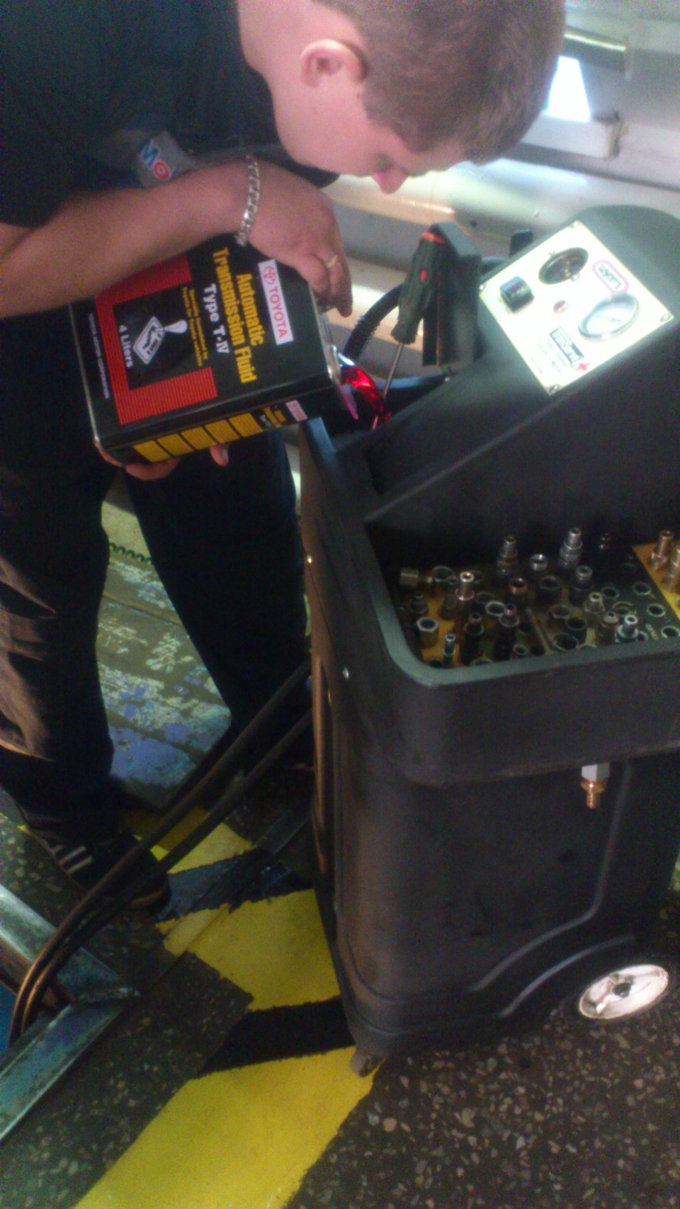

Масло — (артикул) 08886-01705 трансмиссионное "ATF TYPE T-4 Toyota. При полной замене под давлением уходит порядка 10 литров.
