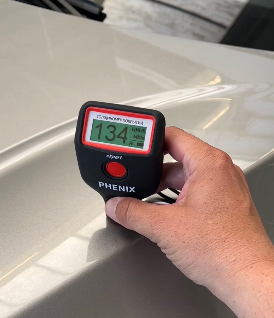

Да, кузова FAW Bestune T55, T77, B70, T90 имеют двухстороннюю оцинковку. Оцинкован все кузовные элементы, кроме крыши. Добавлю, что слой краски на этих автомобиля достаточно толстый — около 110-135 микрон, что нетипично для китайский моделей. Обычно на «китайцах» тонкий слой ЛКП — 80-90 микрон.
Замеры толщины ЛКП на Bestune T90
