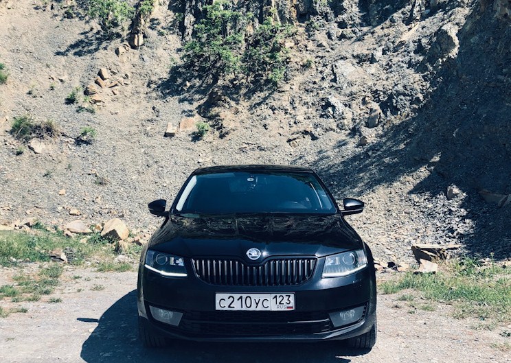

Привет всем! У меня октавия 1.4 2014 года выпуска. Заметил, что диодная полоса в фарах, если присмотреться, в определенных углах, кажется, будто имеется излом или переход какой-то. От чего это может быть или мне кажется только?
Здесь дело в том, что на модели, собранные до марта 2014 года, устанавливались фары с несколько иной диодной лентой, чем устанавливалась позже. В частности, у вас, полоска состоит из двух диодов и на стыке, где ленты соединятся, образуется такой эффект, будто что-то выпирает из ленты. То есть, это только кажется из-за особенности конструкции.

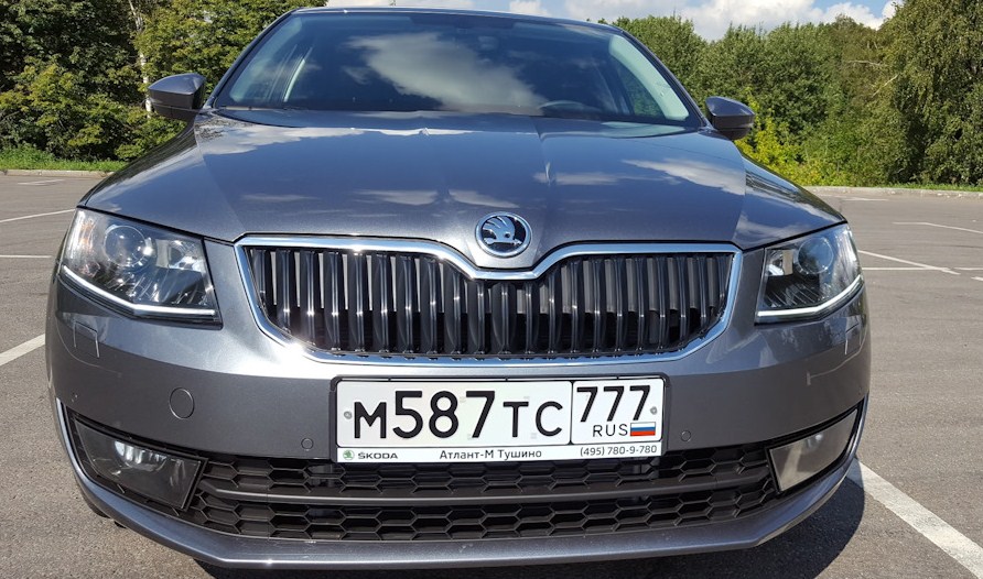

Кроме того, в фарах этих моделей лента обладает более теплым оттенком, нежели ленты в фарах, собранные после марта 2014 года. Например, можно увидеть разницу, что в Октавиях 2015-2016 года диодная полоска более светлая и на ней нет изгибов или изломов внешних. Там всего одна лента, в то время как на вашей две диодные ленты (два диода) в полоске.

Октавия 2014 — тоже видно как у вас некоторое разделение полоски
Октавия 2016
