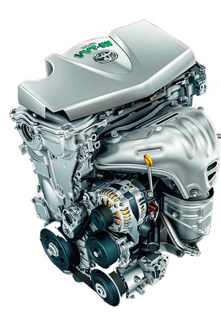

На Тойота Камри последнего седьмого поколения XV50 до 2014 года устанавливался двухлитровый двигатель 1AZ-FE (мощность 147 сил), после рестайлинга в 2014 году, автомобиль получил новый, усовершенствованный мотор 6AR-FSE.
Этот двигатель также имеет объем в два литра, четыре цилиндра 16 клапанов. В нем усовершенствовали систему VVT-iW, также мотор в отличии от прошлого получил комбинированный впрыск топлива, то есть непосредственные форсунки работают постоянно, а в режиме прогрева и на высоких оборотах им помогают форсунки во впускном коллекторе. Простыми словами — двигатель с распределенным и непосредственным впрыском.
В результате японским инженерам удалось увеличить мощность на 3 лошадиные силы, крутящий момент на 9 Hm, сократить расход топлива, уменьшить выбросы CO2 в окружающую среду и соответствовать экологическим нормам.
И что более важное, теперь этот мотор работает с 6-ступенчатой автоматической коробкой передач. Дорестайлинговая Камри с мотором 1AZ-FE комплектовалась 4-ступенчатой коробкой автомат.
Привод ГРМ у данного мотора — цепь.
Ресурс мотора более 300 000 км пробега. Двигатель очень надежный благодаря своей продуманной и простой конструкции . При своевременном обслуживании может проработать без капитального ремонта около 400-500 000 км.
Бензин рекомендуется заливать АИ-95
Моторное масло оригинальное синтетическое 5W30, 0W30. Менять лучше каждые 10 000 км — как и рекомендует производитель.
