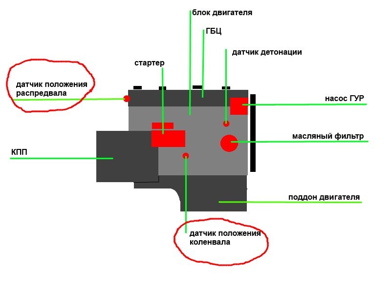

еще и датчик положения распердвала посмотрите https://avtoexperts.ru/article/datchik-polozheniya-raspredvala-proverka-i-neispravnosti/ если мотор 1.8 примера, то датчики коленвала и распредвала взаимозаменяемы
после замены ошибка исчезает? и что еще проверяли и меняли кроме датчиков
положения датчиков
может пришло время поменять цепь ГРМ, также может быть нарушена синхронизация коленчатого и распределительных валов (датчик распредвала тоже нужно проверить)
