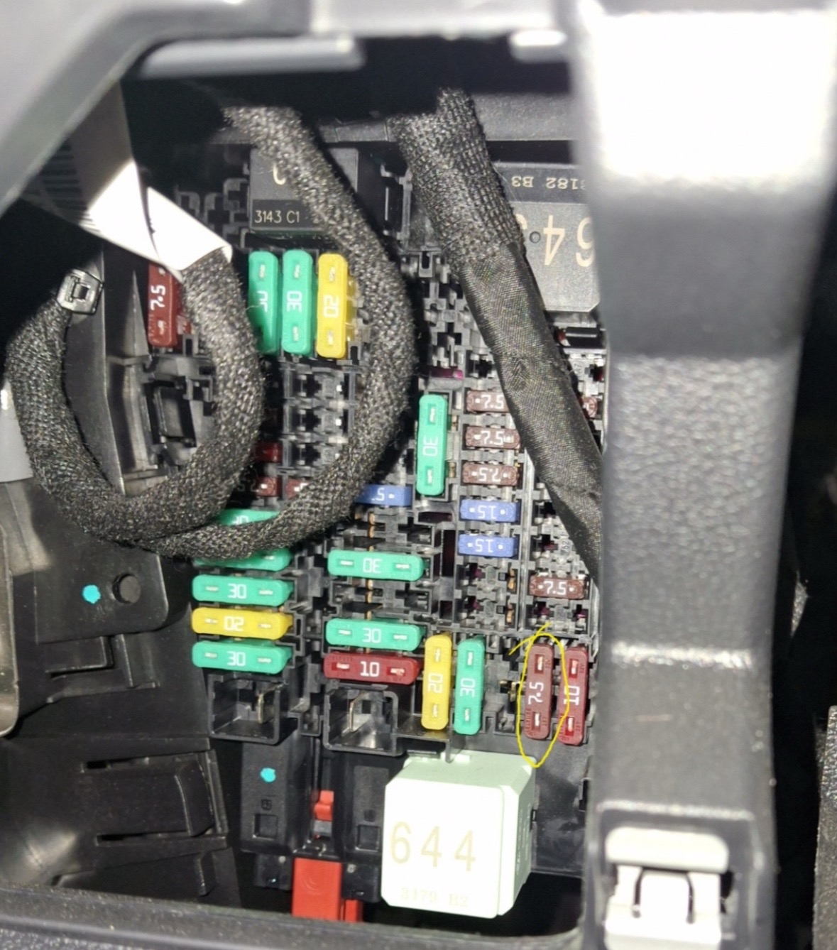

Проблема неисправного стеклоомывателя действительно распространенная. Чтобы решить ее нужно в блоке предохранителей заменить предохранитель на 7.5A. Блок расположен слева под рулем внизу. На фотографии отметил расположение — сам предохранитель находится в нижней части, второй по счету.

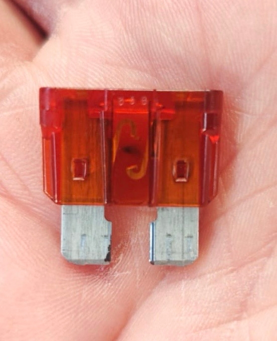

Предохранитель на 15А
Блок предохранителей под рулевым колесом
