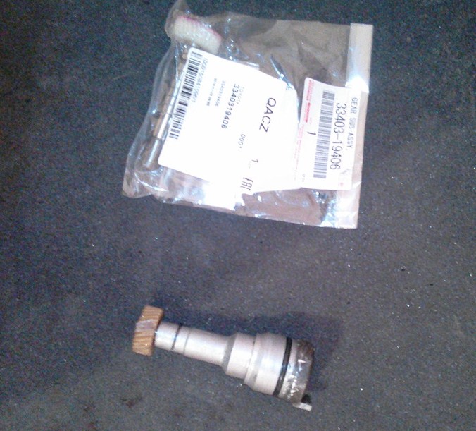

Причина в тросике спидометра, либо в шестерне привода спидометра. Артикул шестерни Toyota 33403-20230
шестерня привода
Спидометр работает, а одометр нет? если так, то снимаете приборку и смотрите что там могло поломаться
вероятнее всего износ зубьев шестерни в приводе или в самом спидометре
