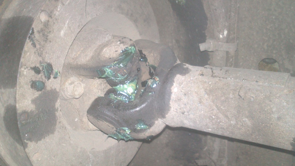

сергей карпов 10 лет назад 746 Mazda Tribute Двигатель и компоненты Нужно ли шприцевать крестовины кардана? появилась вибрация на скорости 100 км
Да, стоит шприцевать каждые 10-20 тысяч км пробега. Для этого надо приобрести плунжерный шприц, например "автодело" на 400 мл, взять смазку графитную Олрайт. Или специальную другую смазку любой фирмы. Далее загнать на эстакаду и там уже шприцевать.
отшприцовка
