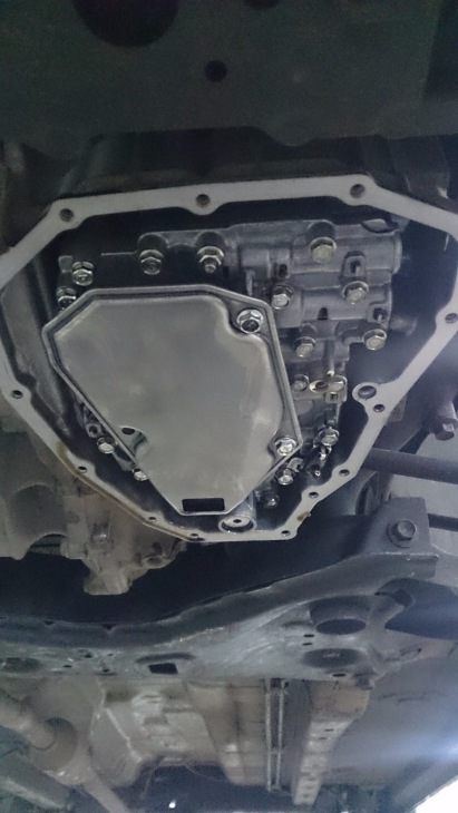

Андрей Татаринцев 9 лет назад 3 333 Suzuki Wagon R Трансмиссия и масла На Wagon R, 4WD, какое и сколько масла нужно для вариатора и заднего моста? На Wagon R, 4WD, какое и сколько масла нужно для: 1 -вариатора, 2 - для заднего моста?
В вариатор Сузуки Вагон R можно залить одно из следующих трансмиссионных масел:
Ниссан NS-2
Suzuki CVT Green 1
4 литра масла при частичной замене достаточно.
прокладка поддона — 31397-3JX0A
Фильтр — 31726-3JX0A или MITSUBISHI 2824A006
Меняется каждые 60 000 км пробега.
В задний мост — масло 75w85 Gl5 — объем — около 1 литра. также льют 75W90 Gl4/Gl5
вариатор
