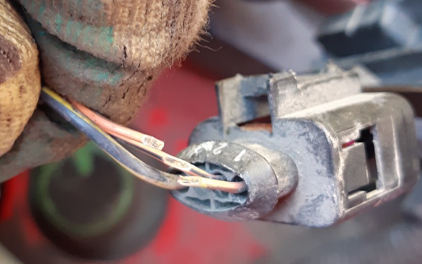

Читал в интернете, что проблема может быть в контактах, которые идут на ГУР. В одном случае они перетерлись и выходила ошибка ГУР. При этом, руль иногда становился тяжелым, то есть гур отключался. На фото показал.
