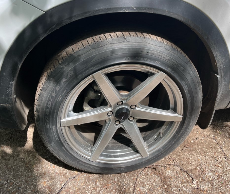

Если учесть, что заводские 18-дюймовые колеса имеют параметры 215/55R18 7Jx18 ET33, то можно поставить, например: 225/50R18 или 235/50R18, в зависимости от ширины диска. На фото автомобиль с шинами 235/50R18. Как видно, диски немного выпирают из-под арок — так лучше не делать. Желательно добиться того, чтобы колесо стояло хотя бы вровень с аркой или чуть-чуть утопало в них, иначе кузов будет быстро пачкаться и пескоструится.

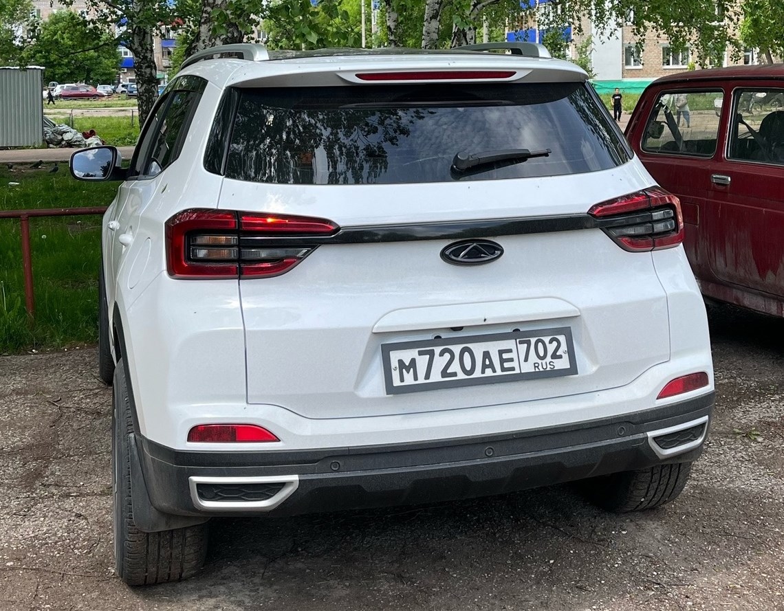

235/50R18 Chery Tiggo 4 Pro
235/50R18
Вид сзади
