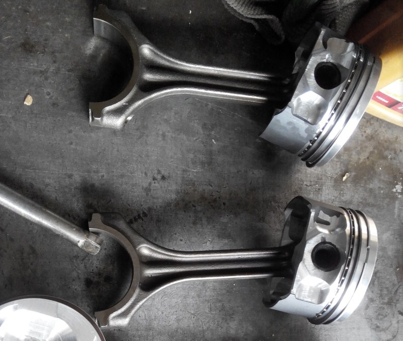

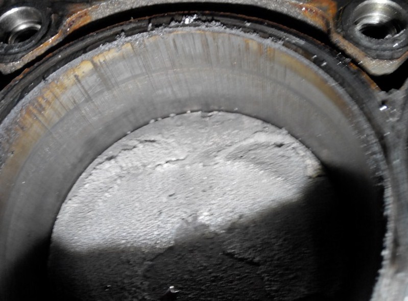

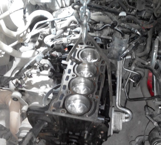

Вообщем да, там же стоят чугунные гильзы, которые можно расточить, то есть хонинговать. Затем ставить ремонтные поршни (+0,5). На фото как раз цилиндры с задирами, новые поршни и установка мотора.
Стенки цилиндров
Поршни
Мотор 1.4 TSI
