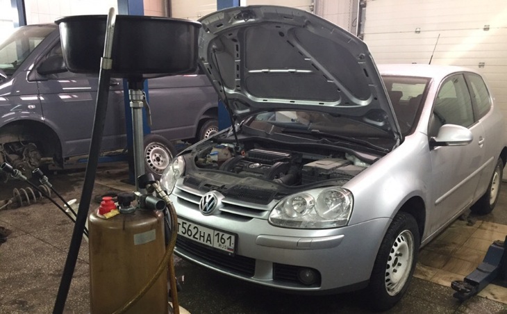

Олег 777 8 лет назад 8 674 Volkswagen Golf V (2003-2008) Моторное масло Какое масло заливать в двигатель 1.4 Volkswagen Golf MK5? Добрый день, какое и сколько масла лить в Гольф 5 с мотором 1.4?
Иван Николаевич Volkswagen Golf V (2003-2008) Какое масло лить в Volkswagen Golf 5 1.9 tdi, bls, 2008 после 230 000 км пробега?
Вы не указали какой именно двигатель, но независимо от этого, лить в них следует масла с допусками VW 502/505 или 504.507.
Вот что например:
Motul 8100 X-cess 5W40 или 8100 X-clean
Shell Helix HX8 5W40
Ликви Молли Longtime High Tech 5W30
Lukoil "Genesis Armortech 5W-40
Total QUARTZ INEO MC3 5W-40
1.4 16V (BCA, BUD) — 3.2 л
1.4 FSI (BKG; BLN) — 1.4 л
1.4 TSI (BLG, BMY, CAXA) — 3.6 л
Оптимальный интервал замены — каждые 8-10 тысяч км пробега.
В 1.6 ФСИ синтетику лит или полу
