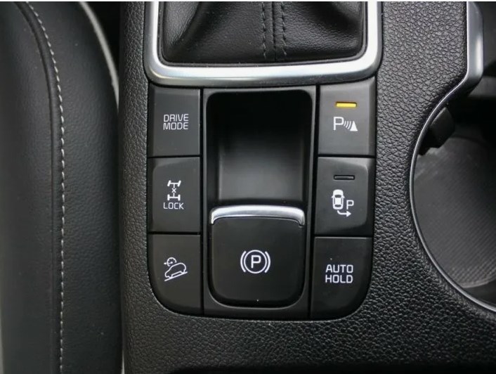

Не рекомендуется, да и система не даст вам это сделать, так как полный привод в этой модели работает на скорости до 40 км/час, а затем система автоматически переключается на передний привод. К тому же, расход топлива при постоянной езде на подключенном полном приводе будет значительно выше, чем в стандартном режиме.
Полный привод в Kia Sportage автоматически подключаемый, реализованный из карданного вала, муфты и раздаточной коробки. Полный привод можно включить принудительно нажав клавишу 4x4 Lock, но так или иначе он будет работать до 40 км/ч, а потом отключиться.
Принцип работы полного привода здесь такой: весь крутящий момент передается на переднюю оси, по-сути, машина переднеприводная, а как только колеса ушли в пробуксовку, то муфта замкнулась и подключились задние колеса.
