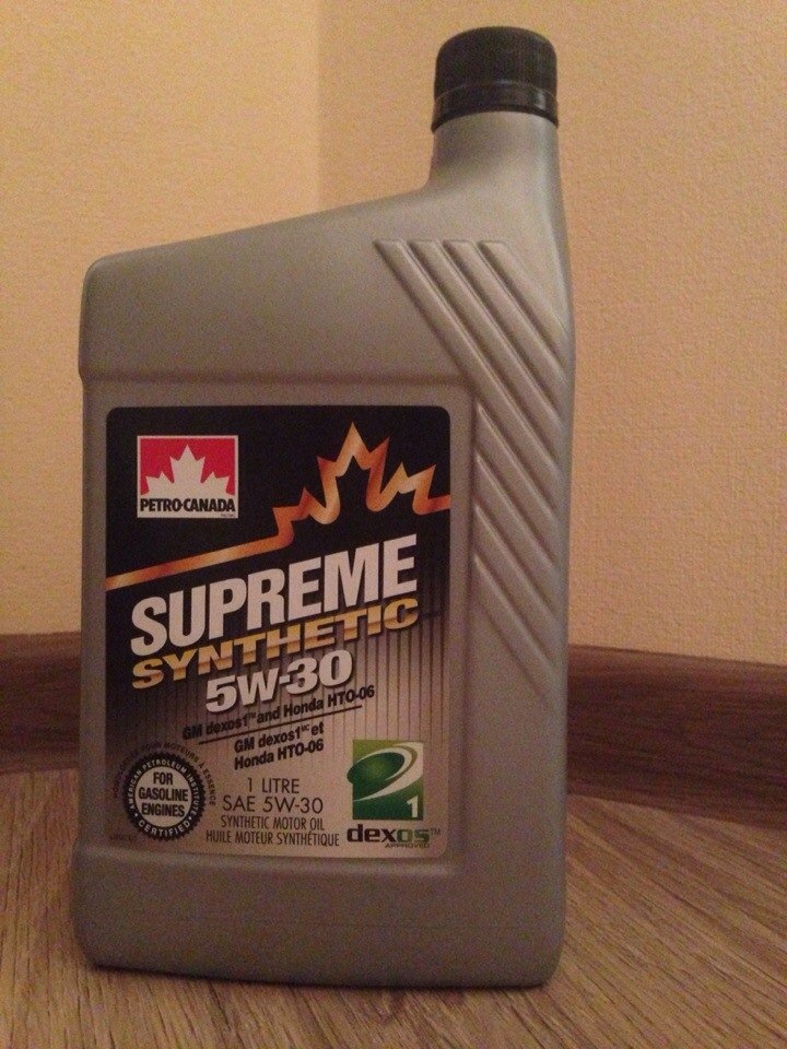

Например — Petro-Canada "Supreme Synthetic 5W-30
