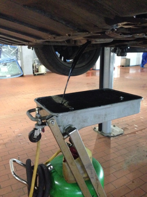

Согласно плану-графику техобслуживания Мерседес-бенц каждое ТО проводится через 15 000 км пробега или раз в год. в ТО входит несомненно замена моторного масла.
Официальные дилеры заливают, как правило, оригинальную жидкость MB 229.5 210L со степенью вязкости 5W40 или Mobil 1 0W40 New Life.
Объем для замены, в зависимости от объема двигателя, составляет от 5 до 6 литров жидкости.
