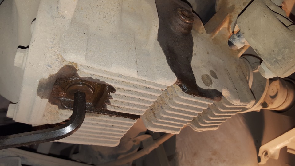

Схема замены проста — нужно слить масло через сливное отверстие редуктора, затем, закрутить пробку назад, и через заливное отверстие с помощью шприца Жане залить новое масло.

Откручиваем сливной болт
масло вытекает
