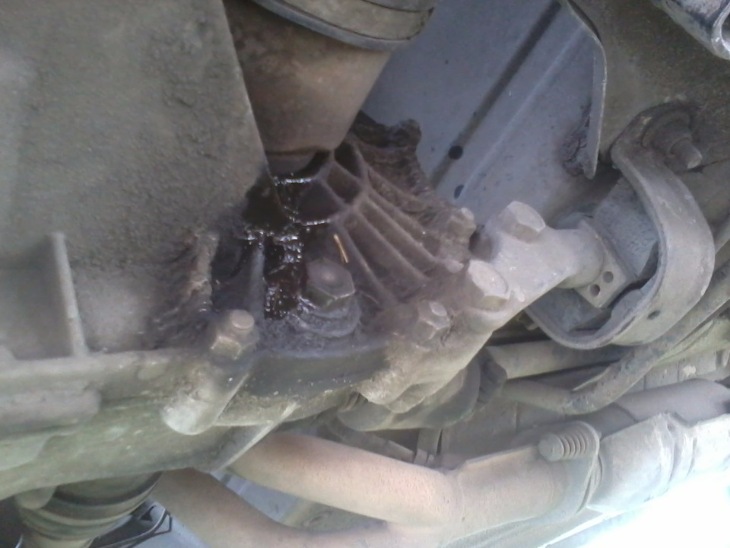

2) Откручиваем шестигранником сливную пробку. Ждем пока сольется масло.
3) Закручиваем пробку. И через заливное отверстие заливаем новое масло. Оно находится в подкапотном пространстве, у некоторых моделей заливное снизу.

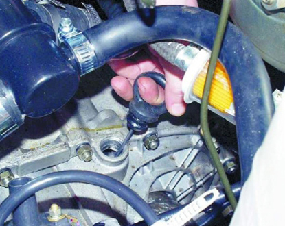

4) Заливаем до уровня — ориентация по щупу, если нет щупа, то льем пока не начнет вытекать из заливного отверстия.
сливная пробка мкпп ваз 2114.
щуп — бывает не на всех моделях.
Вот так расположены сливная и заливная пробки на моделях, где нет щупа проверки масла мкпп
