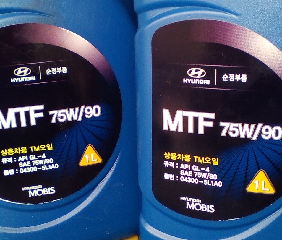

Есть специальное оригинальное масло Hyundai 85w90 gl4. Вот лучше его заливайте, либо 75w90
Заливайте оригинальное синтетическое масло HYUNDAI MTF SAE 75W-90 GL-4 артикул — 043005L1A0
или Hyundai MTF SAE 75W-85 полусинтетическое.
Для замены достаточно два литра. И тот и другой вариант подойдет.
Еще можете попробовать ShelI Spirax S5 ATE 75W-90 API GL-4/5
Вот это
