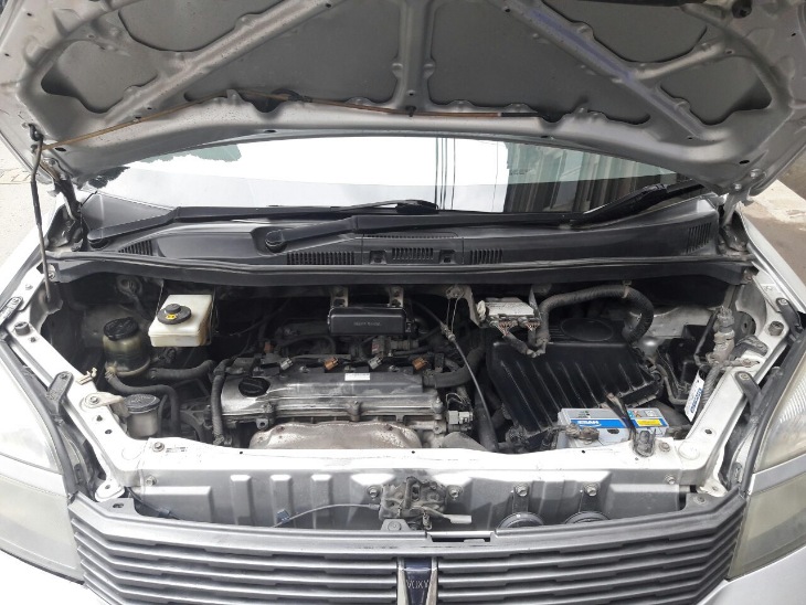

Егор Тарасюк 7 лет назад 10 388 Toyota Voxy I (R60) 2001-2007 Моторное масло Масло в двигатель Тойота Вокси — какое и сколько? Здравствуйте, какое и сколько моторного масла заливать в двигатели Toyota Voxy R60?
Заправочный объем двигателя 2.0 (1AZ-FSE) составляет 4.2 литра. Использовать рекомендуется масло с вязкостью 0W20, 5W20 или 5W30.
