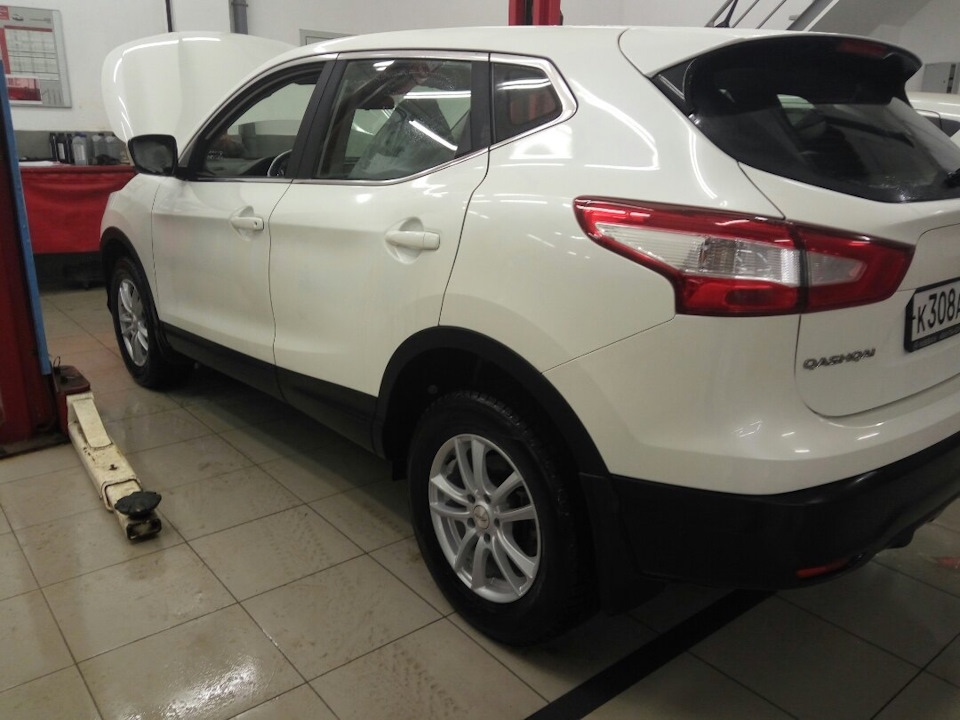

Алексей Воробьев 10 лет назад 3 320 Nissan Qashqai J11 (2014-н.в.) Моторное масло Масло в двигатель Ниссан Кашкай II. Какое и сколько? Приветствую всех! подскажите сколько литров моторного масла заливать в новый Кашкай 2-го поколения, какая вязкость и класс жидкости. Заранее спасибо
