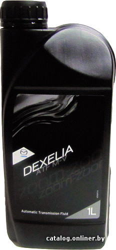

Для АКПП стоит заливать другую жидкость специальную для таких коробок. Это Mazda Dexlia Original Oil ATF M-V
