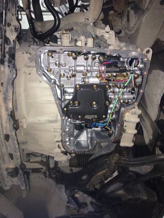

АКПП без поддона
откручиваем фильтр
заливаем масло
