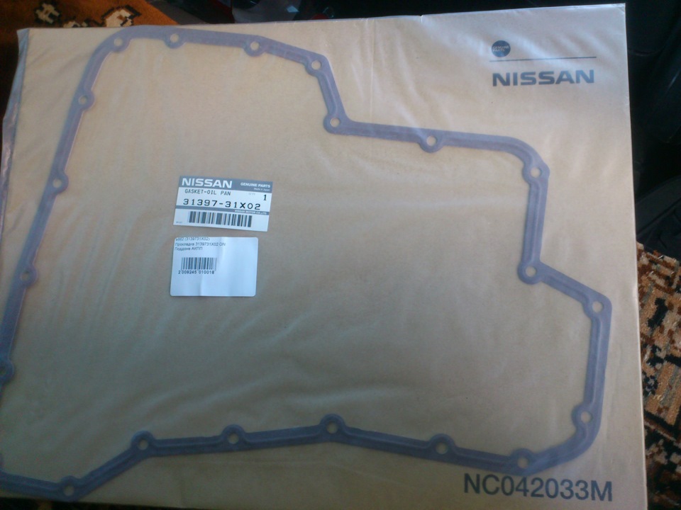

Интервал по регламенту — каждые 60 000 км. Также поменять прокладку поддона и масляный фильтр.
прокладка поддона
зачем менять прокладку если она сухая?
