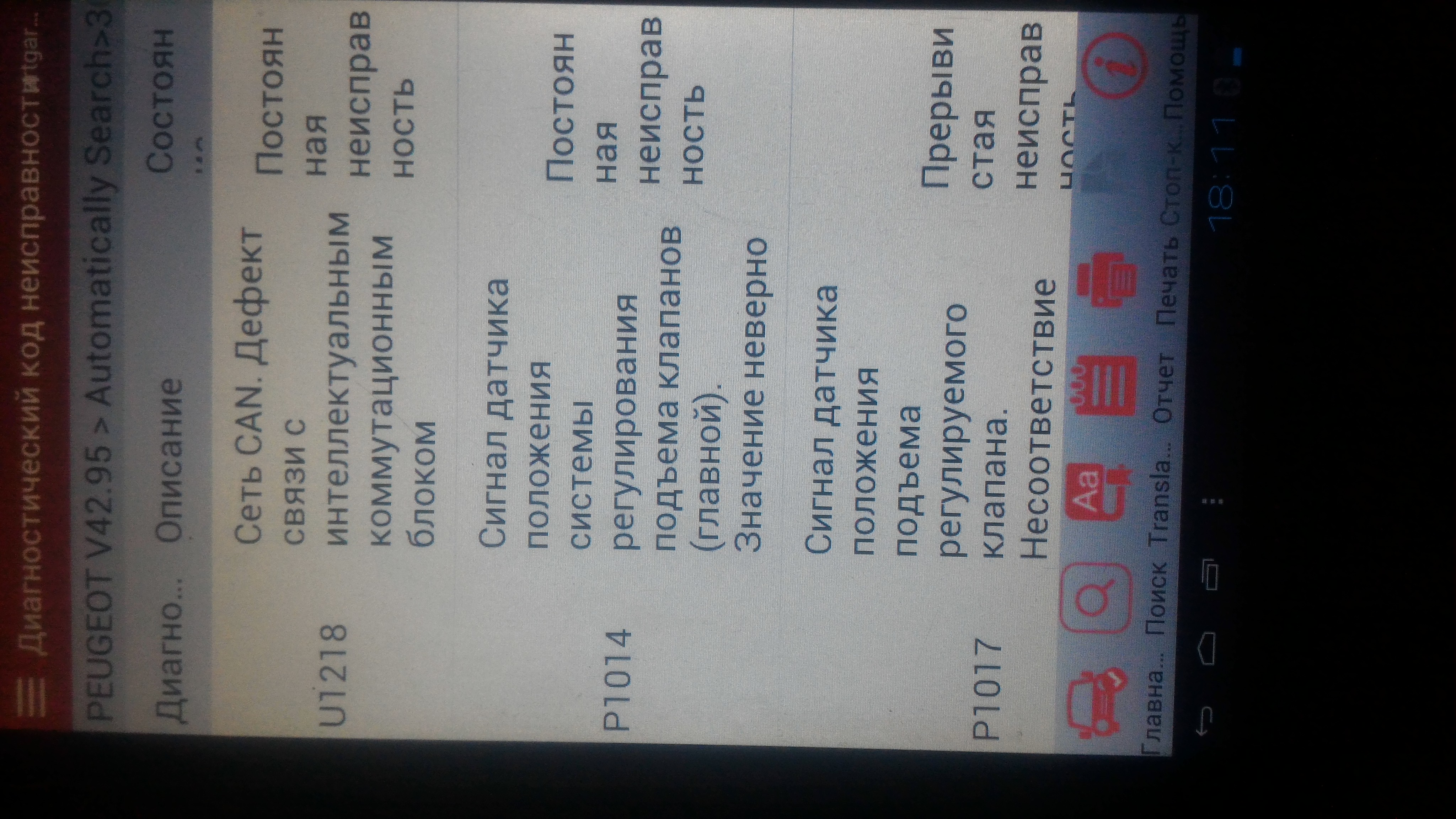

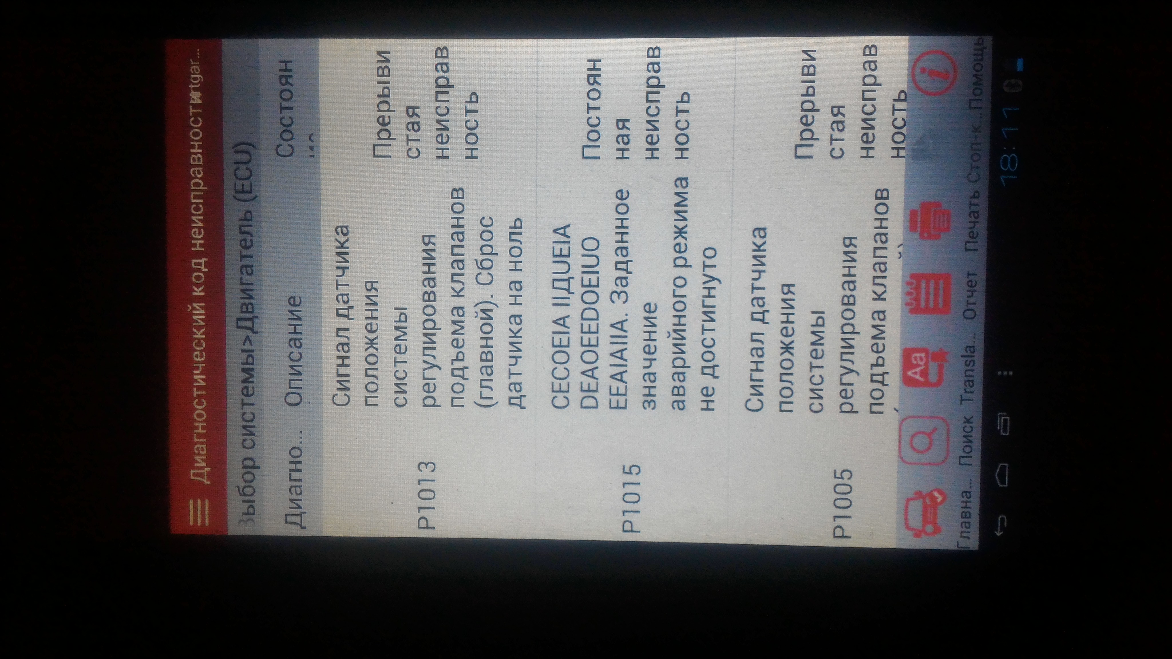

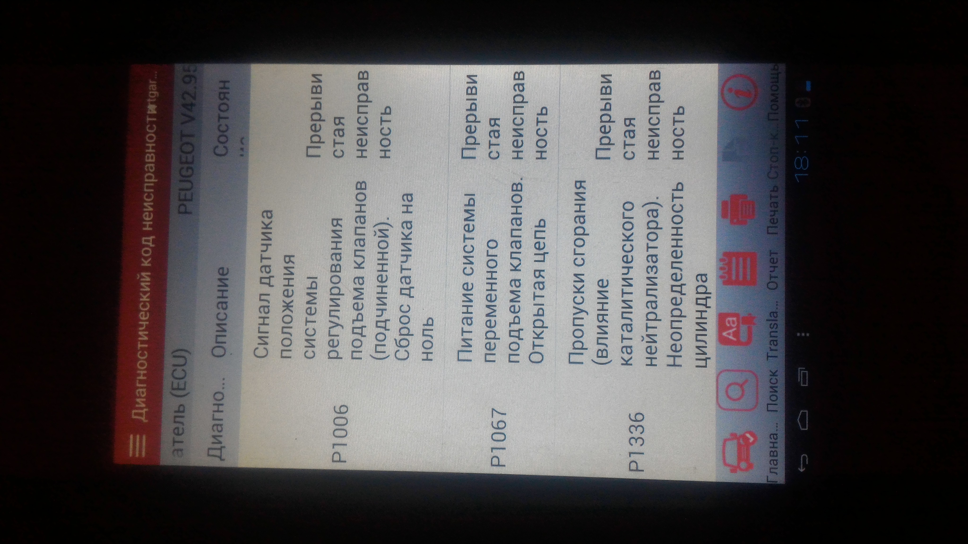

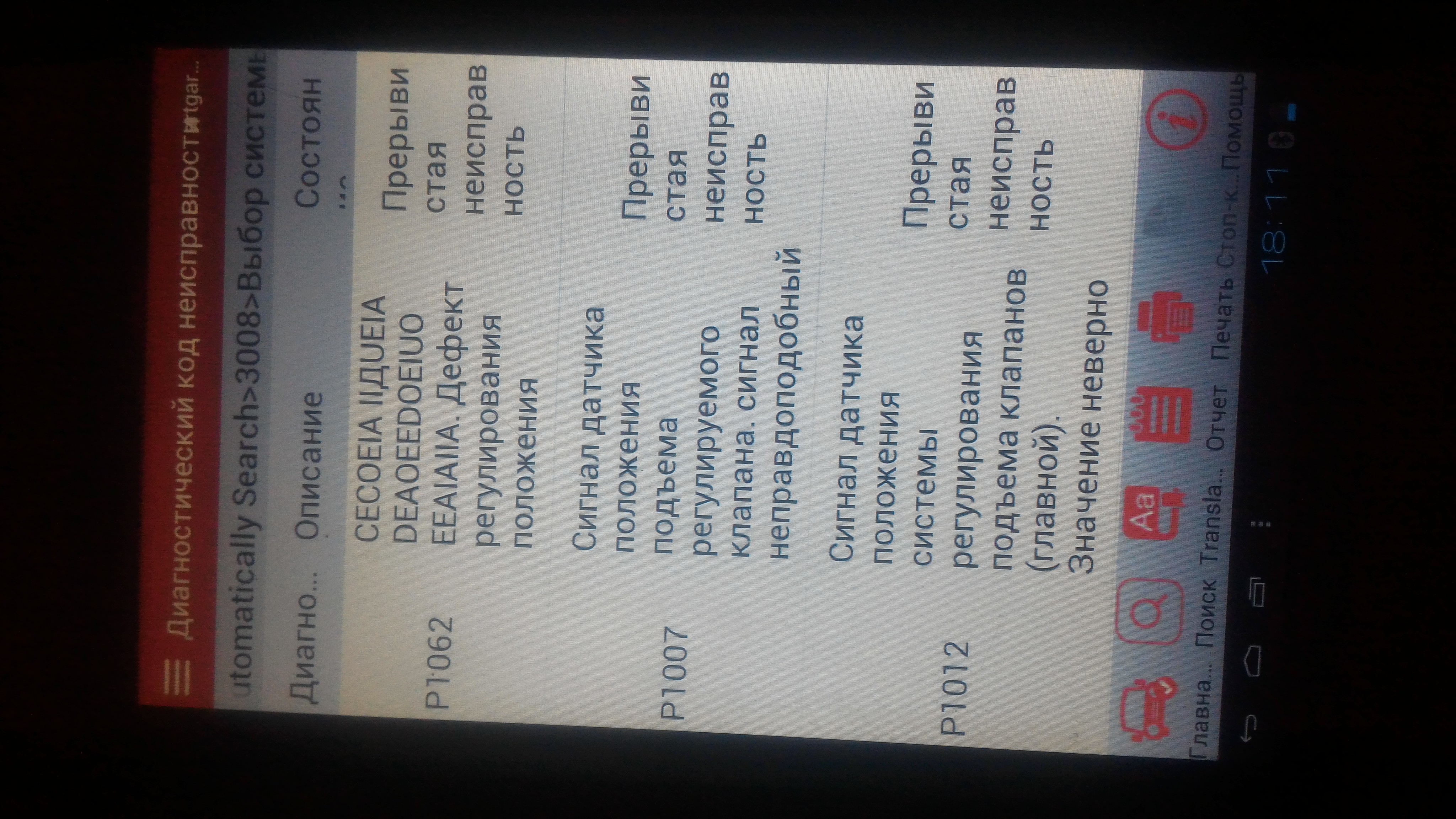

Диагностика показала и пропуски зажигания, но после сброса ошибок, остались другие проблемы, вроде как датчик какой то, а какой никто не знает
