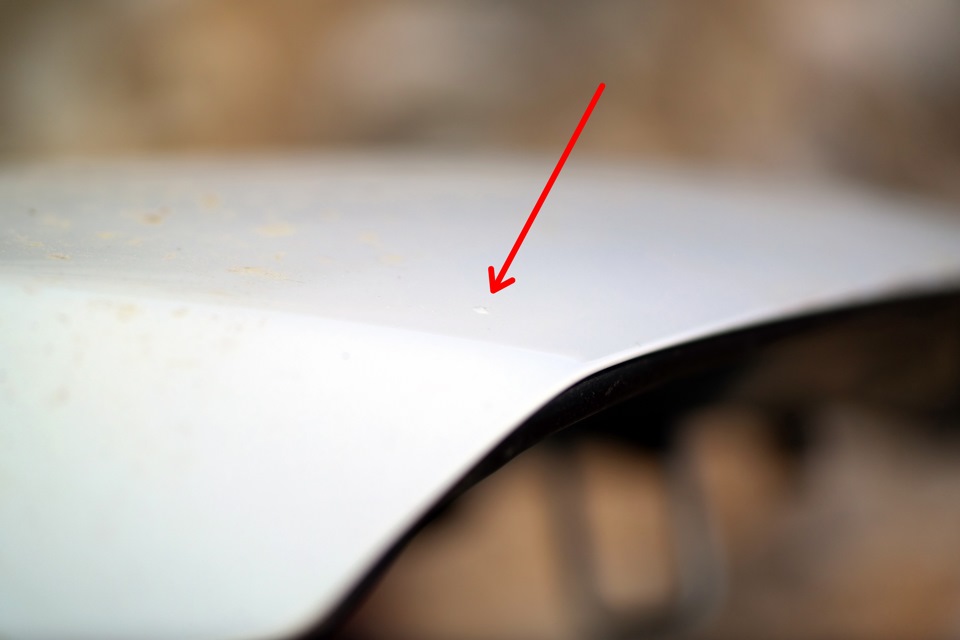

Если сколы не глубокие, то просто купите краску в маленьком тюбике вместе с кисточкой, предварительно помойте машину, дайте подсохнуть, затем аккуратненько замажьте кисточкой.
Если же есть потертости и что-то более глубокое, то также можно закрасить, то потом это поверхность нужно будет отполировать специальной шлифовальной машинкой с абразивными кругами.
Закрашиваем сколы
Вот видно что замазали — почти не видно
