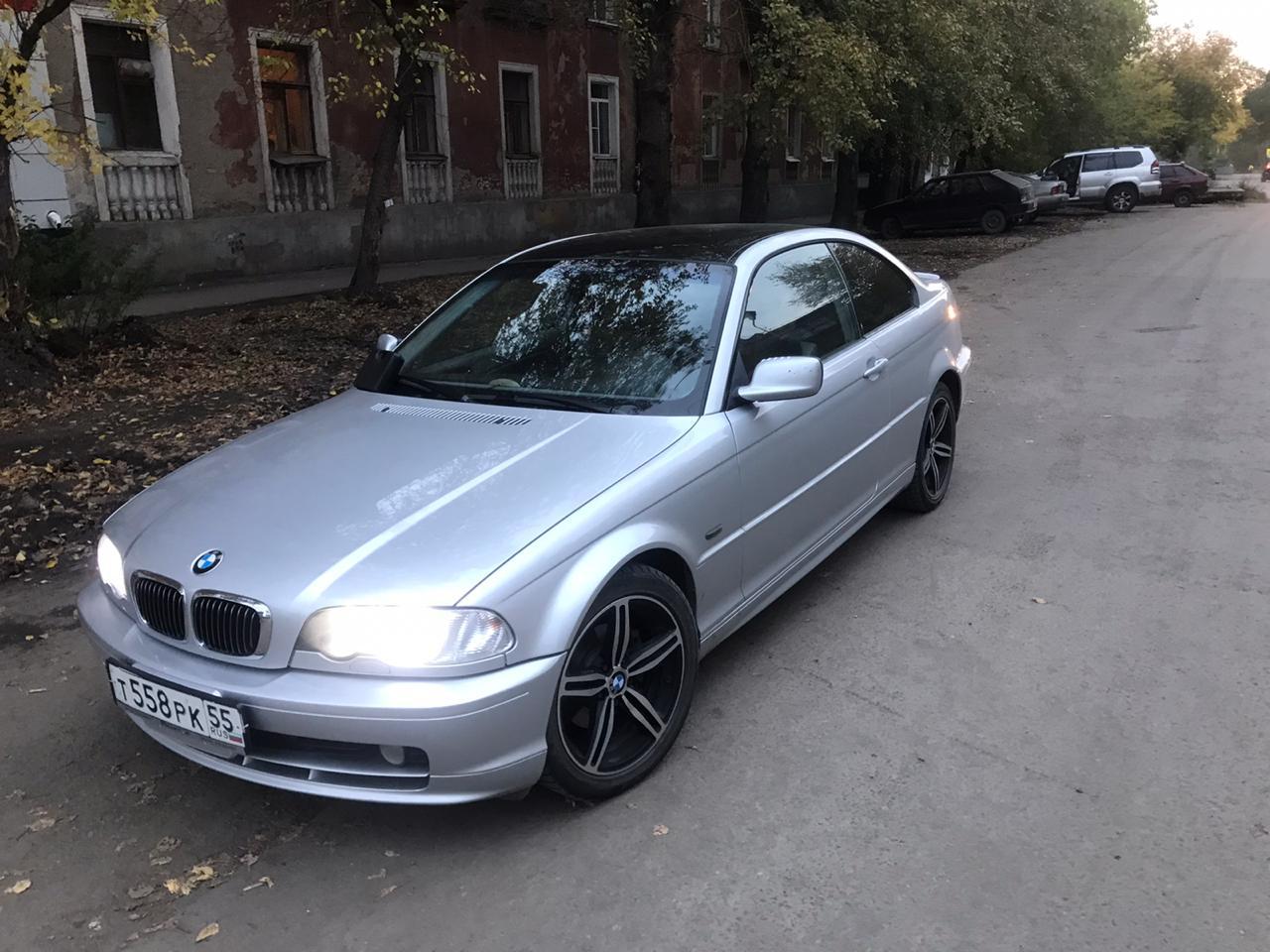

Ваня Ивенов 6 лет назад 1 128 BMW 3 (E46) 1998–2006 Трансмиссия и масла Какое масло лить в АКПП BMW купе E46 Какое и сколько литров?
Какого года выпуска авто, объем двигателя?
Подойдет масло Mobil ATF LT 71141, шесть литров. Кроме масла нужно заменить масляный фильтр. Подойдет — масляный фильтр акпп BMW 24 34 1 423 376.
Коробка там должна стоять — ZF 5HP19.
В BMW заливайте немецкое масло Ликви моли, по опыту оно для таких коробок лучший вариант.
