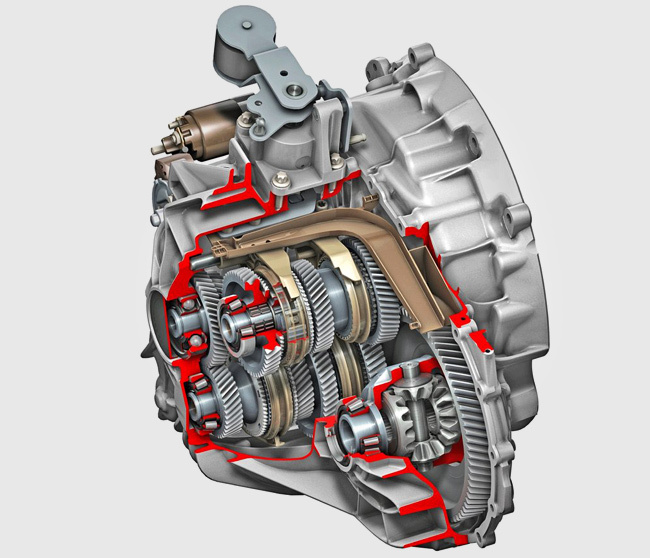

Mercedes-Benz A-class, B-class, CLA и GLA оснащаются не классическим автоматом, а 7-ступенчатым преселиктивным роботом с двойным мокрым сцеплением под названием 7G-DCT 724.0. Этот робот работает по такому же принципе как и DSG-6 концерна Volkswagen.
По регламенту масло в нем вообще не меняется, однако, сервисмены рекомендуют проверять масло и если оно стало грязным, уровень уменьшился, то стоит заменить. Обычно это делается после 60-80 тысяч км пробега.
Масло заливается — 5,5 литра. Спецификация — mb 236.21 — именно с таким обозначением следует выбирать масло, оно может быть оригинальным, и неоригинальным. Например, RED LINE OIL SYNTHETIC OIL DCTF ATF.
Также стоит поменять металло-пластиковый фильтр и фильтр-картридж. В вашем случае масло менять нужно, если тем более раньше оно не менялось.
робот 7G-DCT 724.0
