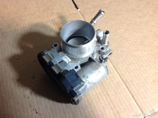

1) плавающие обороты — достаточно редкое явление, но все же бывает, обычно решается чисткой дроссельной заслонки

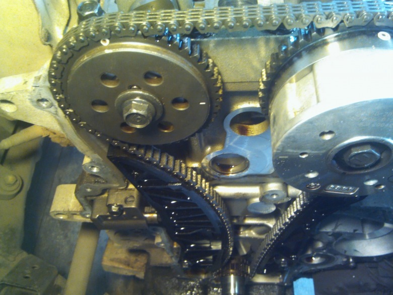

2) стук в двигателе на холодную — обычно издается цепью ГРМ и в таком случае волноваться не стоит. А если стук продолжается на прогретом моторе, то скорее всего нужно регулировать клапана, так как гидрокомпенсаторов в нет нет.
3) Вибрация холостого хода. Причину найти несложно — это поменять, проверить свечи зажигания, дроссельная заслонка.

Вот это всего 4 смешные и незначительные проблемы, которые могут возникнуть с данными моторами. Так чтобы заклинило или растянулась цепь, загнуло клапана и нужен был бы капитальный ремонт — такого еще не было.
цепь ГРМ
