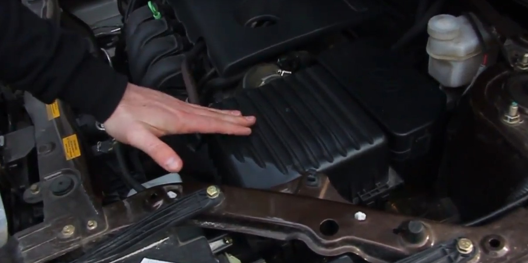

1) Расположение фильтр — справа от двигателя. Нужно ослабить патрубок воздуховода, открутив болтик с хомута и вынуть патрубок.
2) Затем в левой части корпуса отстегнуть две защелки и снять корпус. Заменить фильтрующий элемент. Собираем в обратной последовательности.
Корпус фильтра

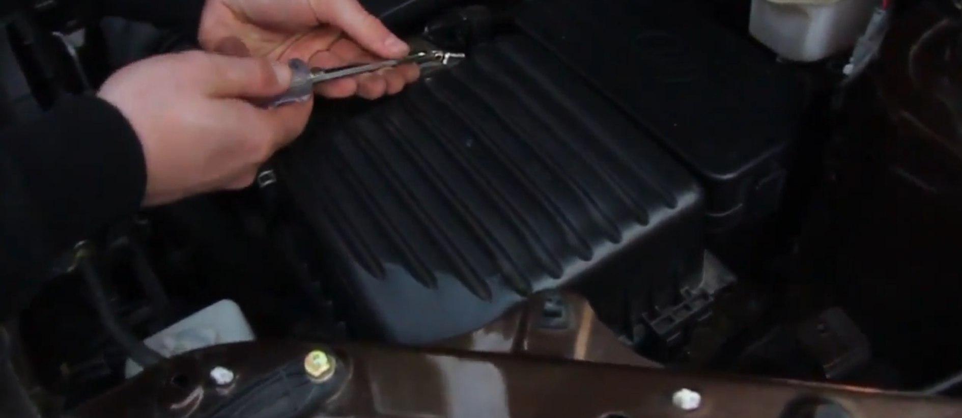

Откручиваем болт с хомута

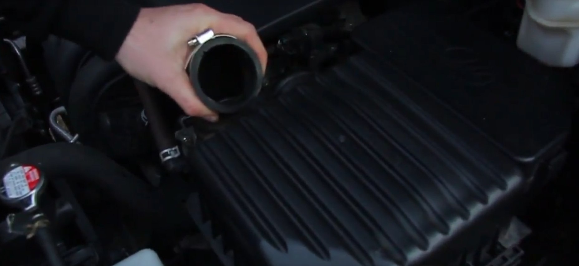

отсоединяем патрубок и теперь можно снимать крышку

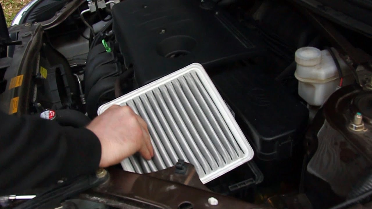

Вынимаем фильтр и ставим новый
