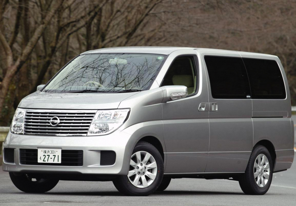

Японский минивэн Nissan Elgrand второго поколения E51 с завода оснащается 16-ти и 17-дюймовыми колесными дисками, в зависимости от комплектации.
Размеры:
215/65R16 6.5Jx16 ET45
215/60R17 6.5Jx17 ET45
Диск: разболтовка — 5x114.3, диаметр ступичного отверстия — ЦО 66.1 мм.
Nissan Elgrand E51
