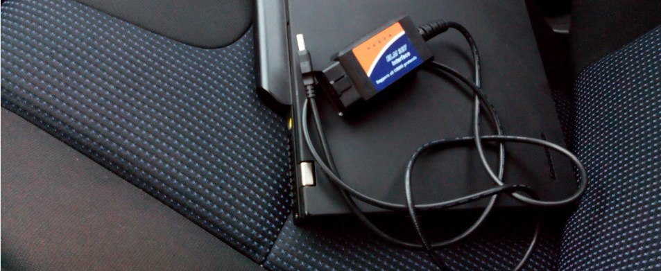

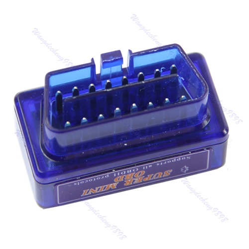

Подойдет модель ELM327 — можно с помощью этого девайся подключаться к ЭБУ автомобиля (конкретно на мазду 3 подходит) и через разъем OBDII сканировать ошибки. Также удалять ошибки, смотреть обороты ДВС, температуру ОЖ, и многое другое. Для подключения ноутбук не требуется — достаточно смартфона на базе андроид. Есть версии, которые подключается с помощью WI-FI, но надежнее, через USB-разъем.
После покупки — установите приложение через которое и можно будет просматривать ошибки.
Если подключать к ноутбуку, то следует установить программу — FORScan, если же к андроид-устройству, то например Torque.
Ценник около 300-500 рублей
Разъем OBD-II
Ноутбук и ELM327
