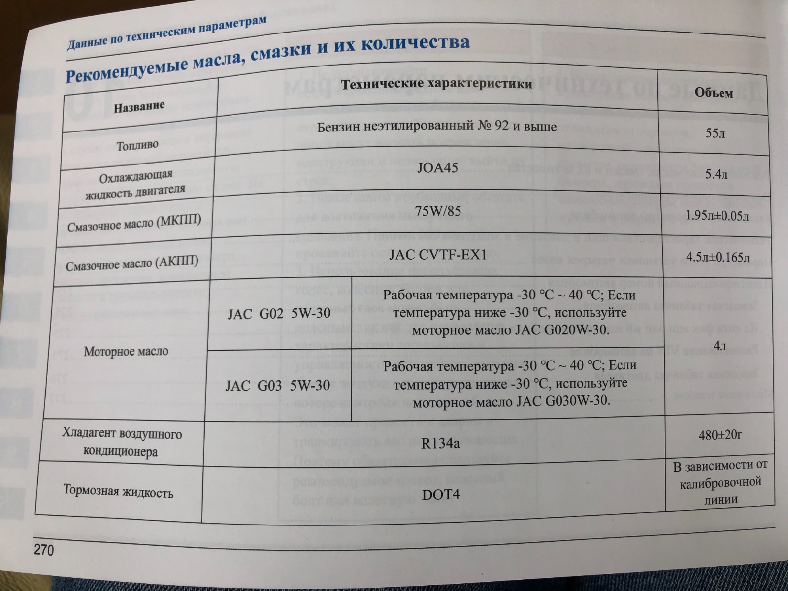

Дилеры использовали масло Total quartz 9000 CRY SP 5W-30 — оно же Chery Exeed. У данного масла имеется соответствие классу ILSAC GF-6, значит можно подыскать масло с таким же классом. Например, кроме GF-6 подойдет масла, класса GF-4, GF-5 по ILSCAC.
Еще JAC продает масло под собственным брендом — JAC G02 5W-30, которое рекомендовано для данных моторов.
Заправочный объем — 4,5 литра. Интервал замены — каждые 10 000 км пробега.
Напомню, JAC J7 оснащается турбированным мотором 1.5 (HFC4GВ2.4E), мощностью 136 л.с., и 210 Нм крутящего момента.
