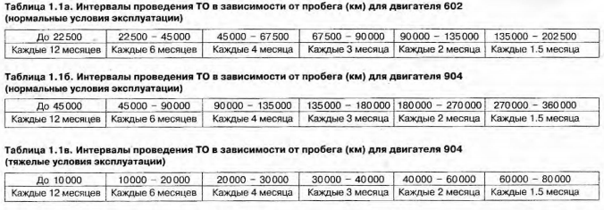

Менять масло в двигателях 602 каждые 22 000 км, в моторах 904 — каждые 45 000 км
График техобслуживания Варио
