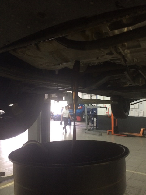

В двигатели нового Рено Каптур рекомендуется заливать синтетическое моторное масло оригинальное — Evolution 900 SXR 5W40 или 5W30
Заправочные объемы масла:
HR16DE / H4M 1.6 — 4.3 л F4R 2.0 (143 л.с.) — 5.4 л
Интервал замены — каждые 15 000 км или раз в год, в зависимости от того, что наступит раньше. Так предписывает дилер, владельцы иногда меняют чаще, заботясь о сердце своего автомобиля.
Каптур на ТО
