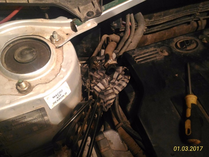

Там же под капотом написано — Dexron III — вот фото
Значит можно залить масло со спецификацией Dexron III, оно может быть любой фирмы, хоть Motul, Castrol и прочее.
