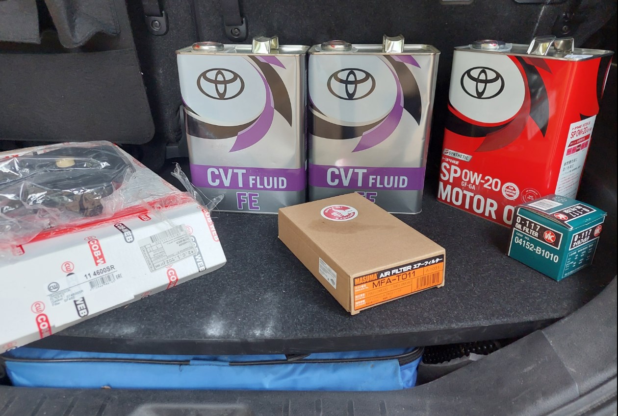

В бесступенчатый вариатор Тойота Танк рекомендуется заливать масло Toyota CVT Fluid FE. Для частичной замены достаточно 4-литровой канистры, а для полной в два раза больше. Интервал замены — каждые 40-50 000 км пробега.
Помимо жидкости, рекомендуется заменить масляный фильтр. Например, подойдет Cob-web SF433A.
Также можно рассмотреть масло KIXX CVTF и другие масла для вариаторов.

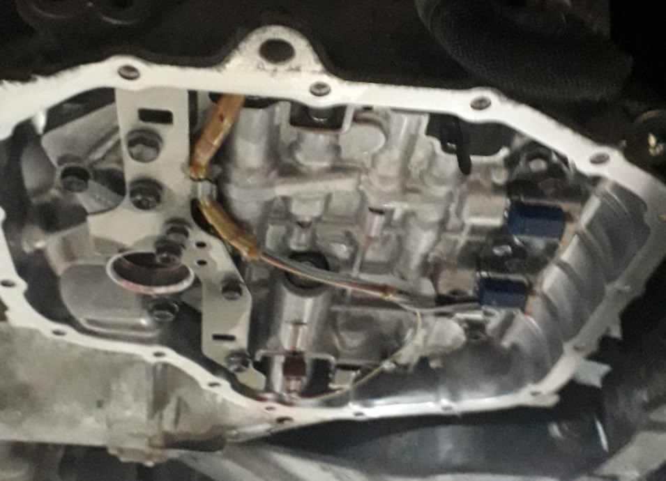

Вариатор без крышки
