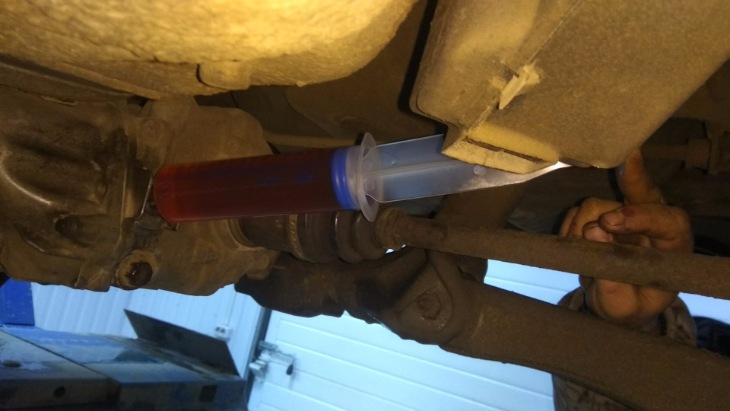

В редуктор следует заливать масло Honda DPF II — 1 литра для замены хватит. Интервал замены — каждые 50-60 тысяч км пробега.
Схема замены простая:
1) открутили сливную пробку — слили масло 2) закрутили сливную и открутили заливную — заливаем жидкость до тех пор пока не потечет масло из заливного отверстия. Закручиваем пробку и ездим дальше.
Снизу — сливная, а сверху заливная
с помощью шприца закачиваем масло
